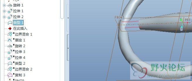

发表于 2010-1-25 20:19 | 显示全部楼层 |阅读模式
原帖http://www.proewildfire.cn/thread-36070-1-1.html
源文件中的 类型1 特征 如何做出如右图中的两线曲线
麻烦知道的前辈细说一下 谢谢
[ 本帖最后由 syn 于 2010-1-25 20:21 编辑 ]
357
435
发表于 2010-1-25 22:28 | 显示全部楼层
造型 选择活动平面 点曲线  平面曲线  选择端点 设置相切 就行了啊
