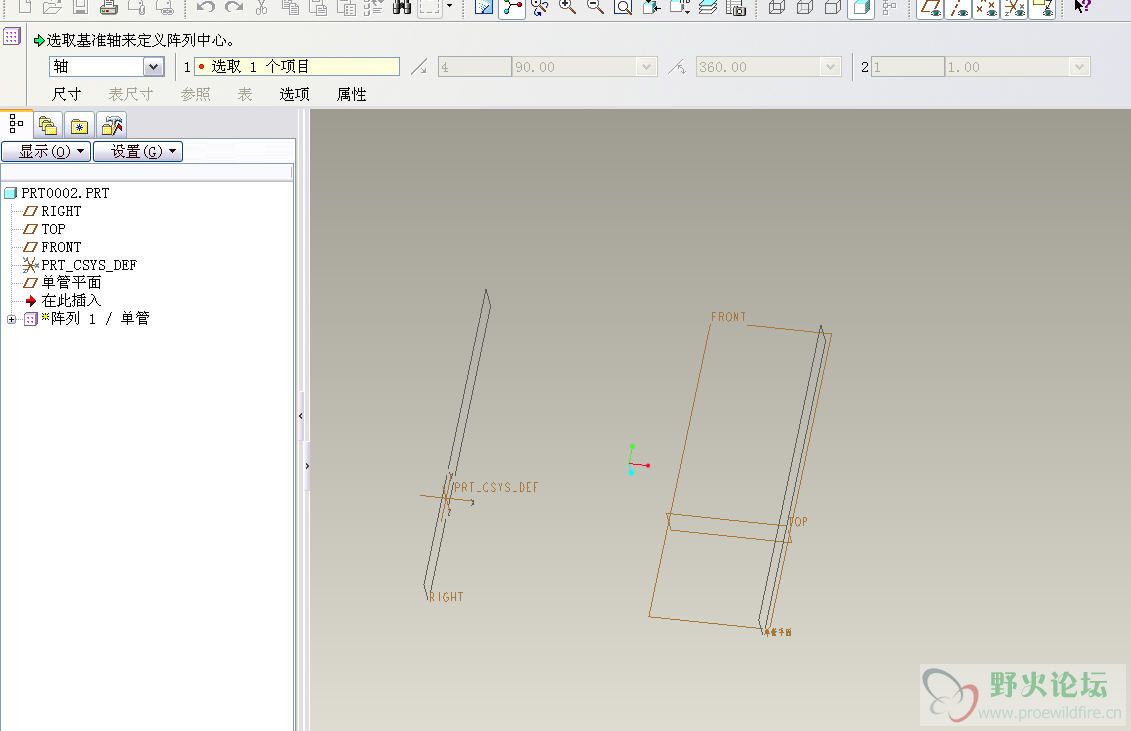

我做了一个伸出项扫描,完了之后想用轴阵列,选取轴之后,结果选不了任何的轴线,无法做轴阵列,
请问这个问题如何解决?

没有轴,怎么可能选到轴呢?

1、先确定已经画了轴
2、在特征树里,轴要在将要阵列的图形上面

轴所在的层是不是隐藏了,你去层树里看看
