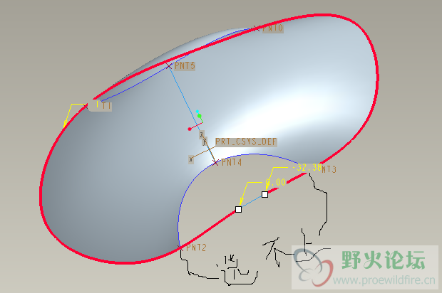

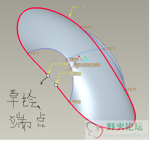

我想用边界混合把那个口封上 结果选取曲线时就是选不全 老在那断开 那块是草绘时的端点 请问高手怎么才能选上 谢啦!

按住shift选不上?
 楼主| 发表于 2010-1-27 19:17 | 显示全部楼层

发表于 2010-1-28 15:30 | 显示全部楼层
在中间多画几条线。以端点处为起点再画几条,把那个大面分成几个小面,再合并。
