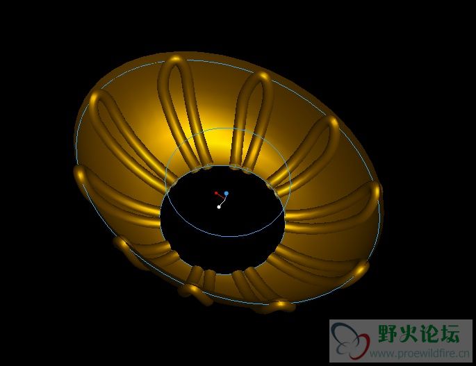

各位大哥大姐,你门好,小生这相有理了。大家帮我看看,在阵列这类零件的时候要注意些什么啊,小弟我在这方面总是被“侵略”,希望你门教教我。奖5块大洋
例如下面的:

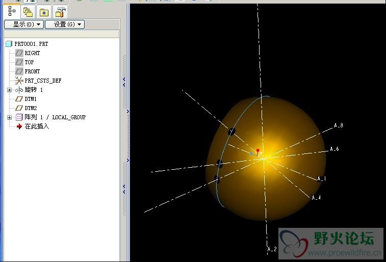

在一个4/3的球体上饶中心阵列,但我每次阵列出来后就是上面这个情况,角度一个比一个大。烦~~~

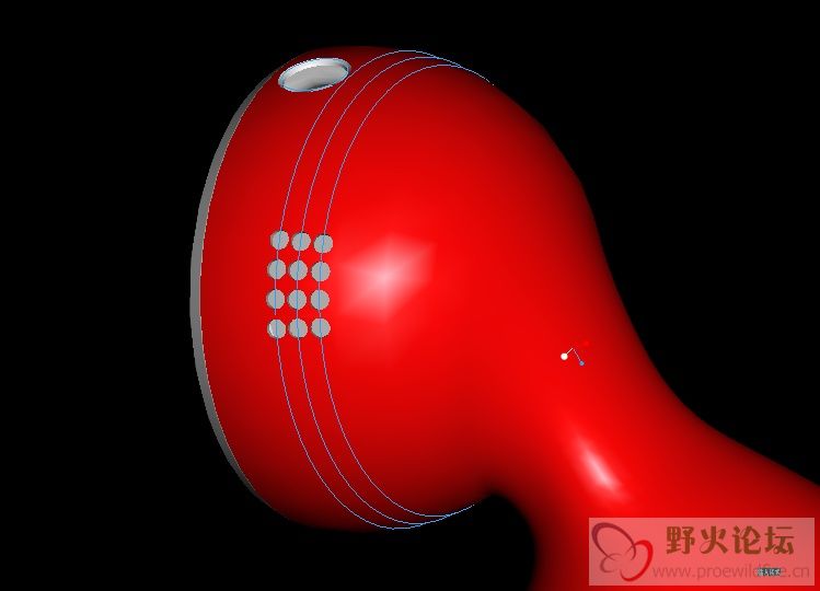

以下是我想要的效果图

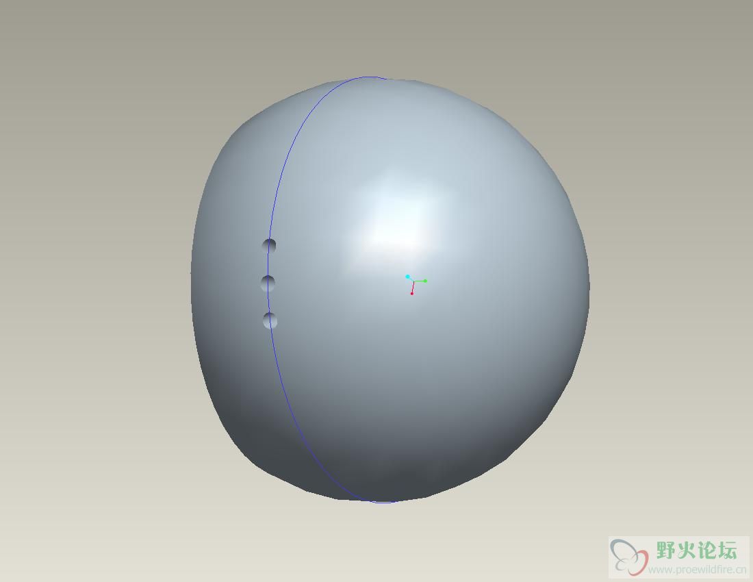

上图的小孔就是我要达到的效果
每个(白色)小圆的中心轴线都通过4/3大圆(红色)的轴心

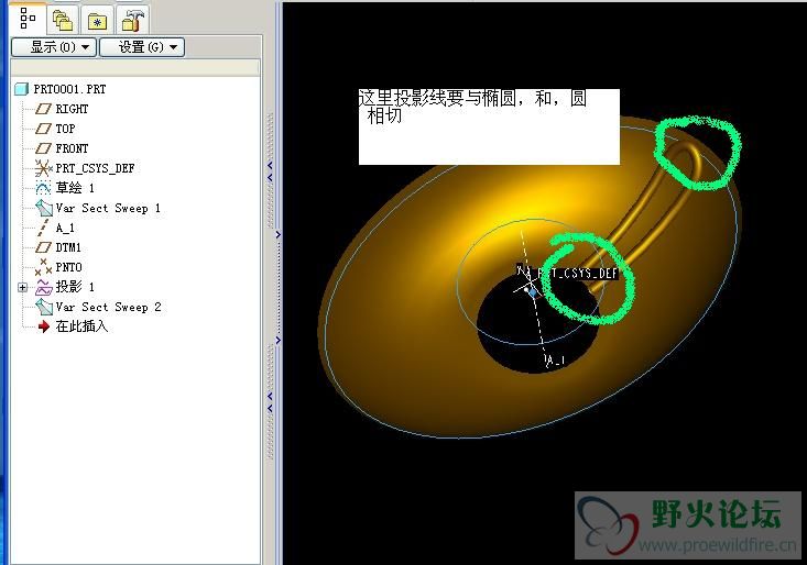

这个是先在椭圆线和圆线上分别见一个比率为0.1的点,再根据这两个点为参照投影,在扫描阵列成功的,
但我想知道的是,先以圆心见一个30度平面,用此面与椭圆和圆相交做两点,再以此点做基准投影,再扫描阵列。
总的来说就是:我已经知道用比率的阵列方法了,我想知道用角度的阵列。谢谢

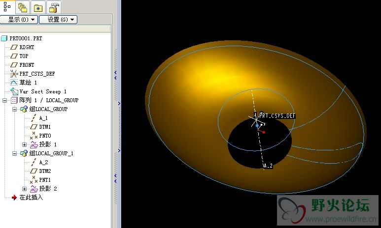

发表于 2010-1-24 17:59 | 显示全部楼层
LZ
看下是不是这样的!
问题应该是在投影线上吧

 楼主| 发表于 2010-1-25 12:20 | 显示全部楼层
a
用投影的方法还没试过。
我都是用相交得出的线
我线试试
可以的话接你嘉奖

 楼主| 发表于 2010-2-4 13:35 | 显示全部楼层
a
上面的那位胸台方法不行啊。
跟我的要求不符
