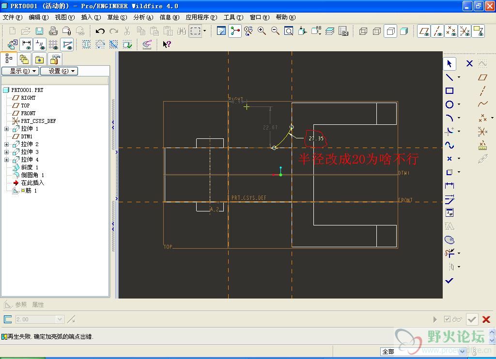

图片“未命名”圈里面的半径27.35,我想改成20不过改不来,我是直接点击尺寸改的。后来我移动圆心直到半径接近20的时候,再次单击尺寸改就可以啦!不知道大家有没有其他方法,我感觉这样太不方便啦

把线删了,再重新画一条,有可能是某些条件在无意中被限制住了,有时是很难找出来的,所以最简单的方法就是删了重新画一条

点开尺寸数字的属性,把里面的@D改为@O就可以改了

你这个怎么改,麻烦说的步骤具体点可以不?谢谢啊
