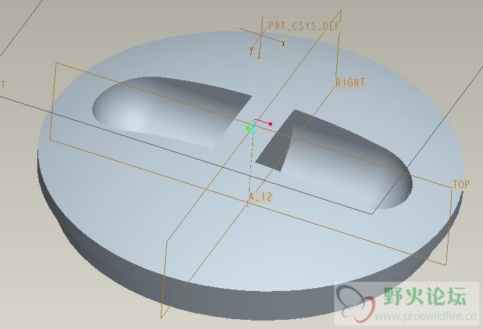

  扫描出的曲面..选这几个边无法延伸...延伸命令未激活...怎么弄》?

发表于 2008-4-6 12:06 | 显示全部楼层
不选择右边那个半圆的边呢?
你把图档传上来看看,没有图档怎么解决啊?

 楼主| 发表于 2008-4-6 12:08 | 显示全部楼层
原帖由 野火 于 2008-4-6 12:06 发表
不选择右边那个半圆的边呢?
都不行
  就是昨天的问题还没解决..心急了也做不好...我们教的是2001

发表于 2008-4-6 12:12 | 显示全部楼层
你这个用延伸到平面就可以了,帮你搞好了

发表于 2008-4-6 12:39 | 显示全部楼层
选一条边,然后再用延伸命令,在点细节那里,点全部链,就可以了!

 楼主| 发表于 2008-4-6 13:13 | 显示全部楼层
原帖由 ljkop 于 2008-4-6 12:39 发表
我点了一条边但是没有全部链选项..我1个1个延伸的
  貌似我2个线之间没接上...奇怪..是扫描出来的啊

 楼主| 发表于 2008-4-6 13:15 | 显示全部楼层
终于完成了..在大家的帮助下..小弟非常感谢大家帮助...我会一直努力的
  这次明白了设计绝对不能急躁...昨天太烦..忘了曲面修剪实体是用实体化... 忙乎半天...
