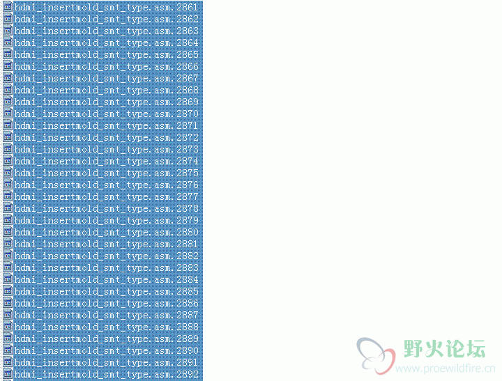

我没有遇到过你所说的问题, 将当前工作目录改为英文或数字的试试看.
PROE按流水码进行存档,11不是文件类型, 每保存一次, 文件名尾部就会按流水码往下生成最新的文档, 如图所示, 要打开某个流水号的文档, 只需选中此文档,拖到proe工作区内即可, 但拖入之前,需清除在内存中打开的文档才有效.
