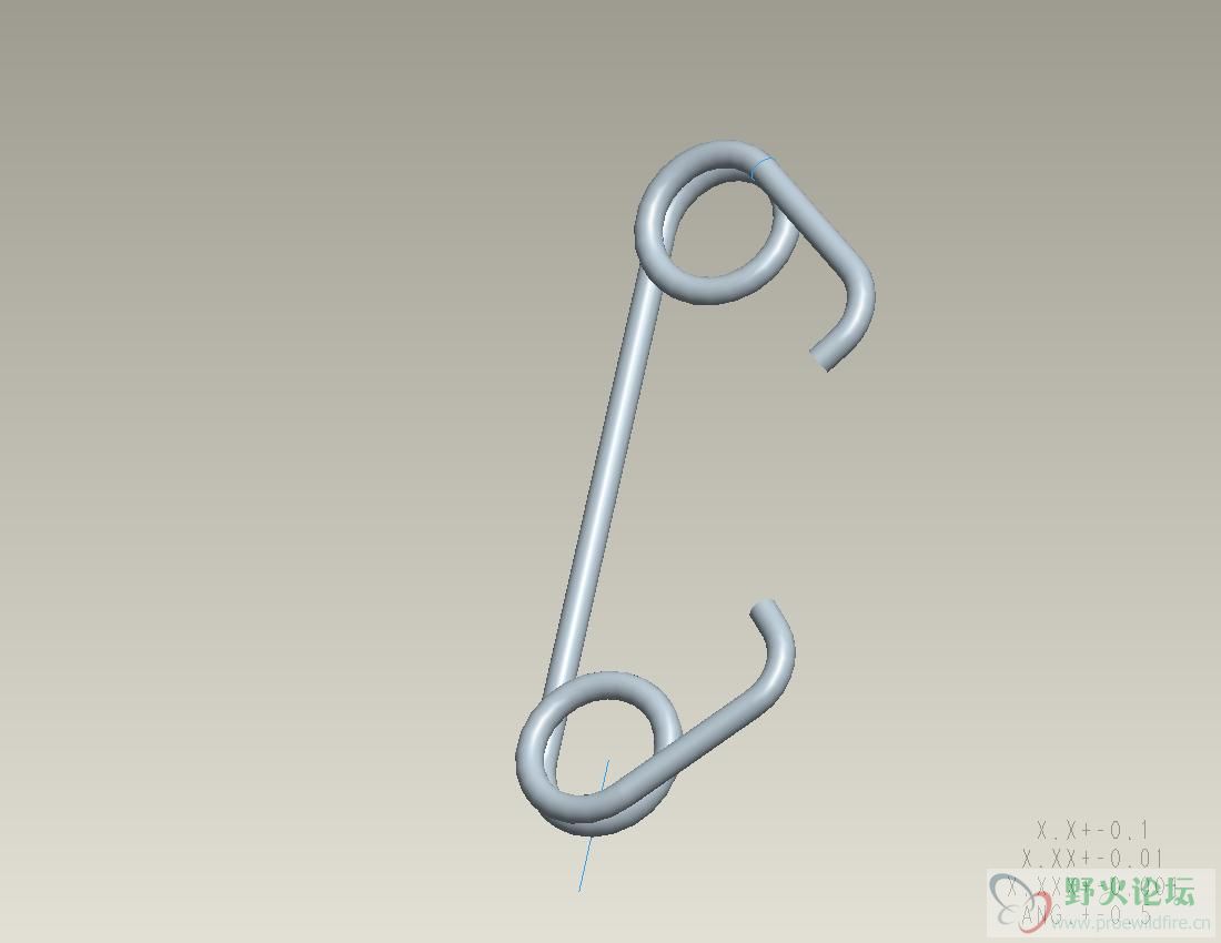

[求助] 这东西是怎么画出来的

晕倒,这个不难吧,要想做草绘的话先去学一下用方程去做那两个螺旋线,不过要先确定螺旋线的起点,直线的话就很简单了,去学一下曲线中关于方程做线的教程.

组合扭转弹簧数模
螺旋扫描和扫描组合来做即可(关键要把草图作明白!!! )。 OK!

扫描的曲线是怎么画出来?

朋友:扫描的曲线可用螺旋线以及直线来作啊!

我先画个螺旋的然后画直线接上去,好像有线头啊

难在草绘上...........................
