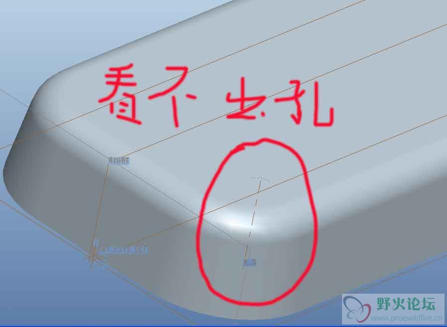

我在做ProE5.0野火版自带教程的手机后盖建模练习时发现,为了向曲面上拉伸天线柱,而将整个曲面进行了整个复制,从而能够在曲面上拉伸出天线柱,但现在在后盖曲面上插入孔后,在渲染时却显示不出孔,而在消隐时却能看出孔。请教各位高手,如何在此曲面上插入孔?谢谢各位!
