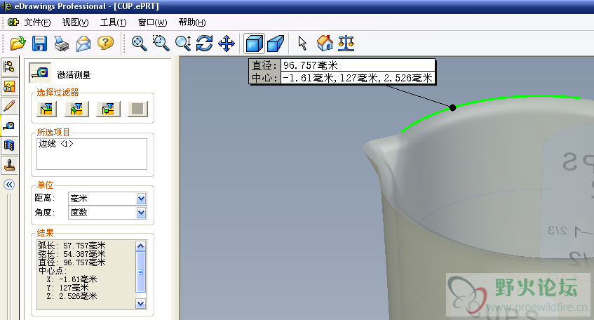

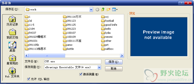

发表于 2010-1-19 12:58 | 显示全部楼层
可以装个edrawings的插件
http://www.proewildfire.cn/thread-34914-1-1.html
