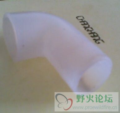

一个头是Ø24,另一个头是Ø28,是怎么画出来的,能用扫描扫出来吗

可以啊
扫面混合

 楼主| 发表于 2010-1-19 13:04 | 显示全部楼层
没看到有扫描混合的啊

 楼主| 发表于 2010-1-19 13:07 | 显示全部楼层
哦,看到了  我试试

1扫描混合或边界混合或造型
发表于 2010-1-22 17:15 | 显示全部楼层
用扫描混合得嘛  在插入里面找到扫描再对其截面编辑就可以了
