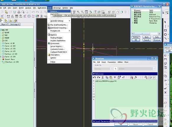

[求助] 谁能教我,这个图其中利用VSS扫描出的平面是怎么画出来的

发表于 2010-1-18 18:32 | 显示全部楼层
你去才会里面看看关系不就知道了?

发表于 2010-1-18 21:05 | 显示全部楼层
是通过关系式做出来的,请看图示

发表于 2010-1-21 14:35 | 显示全部楼层
五楼说得对。我也是对这方面的知识不懂。
