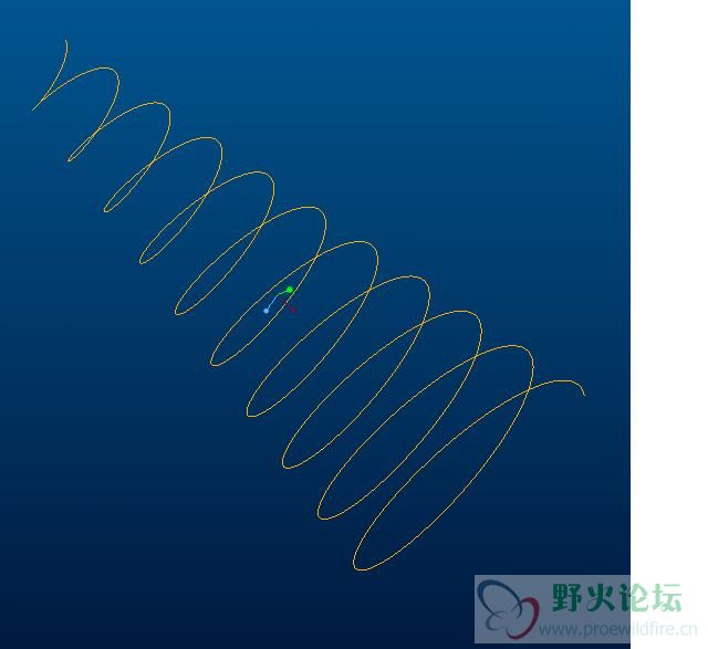

求助,在Pro/E中四条半径不同相切的圆弧所组成的螺旋线的是怎么画的?谢谢!急!!!

是不是这样啊
prt0079.prt.rar
41.84 KB, 下载次数: 37

用极坐标系下的参数方程:
r=t
theta=10+t*(20*360)
z=t*3
