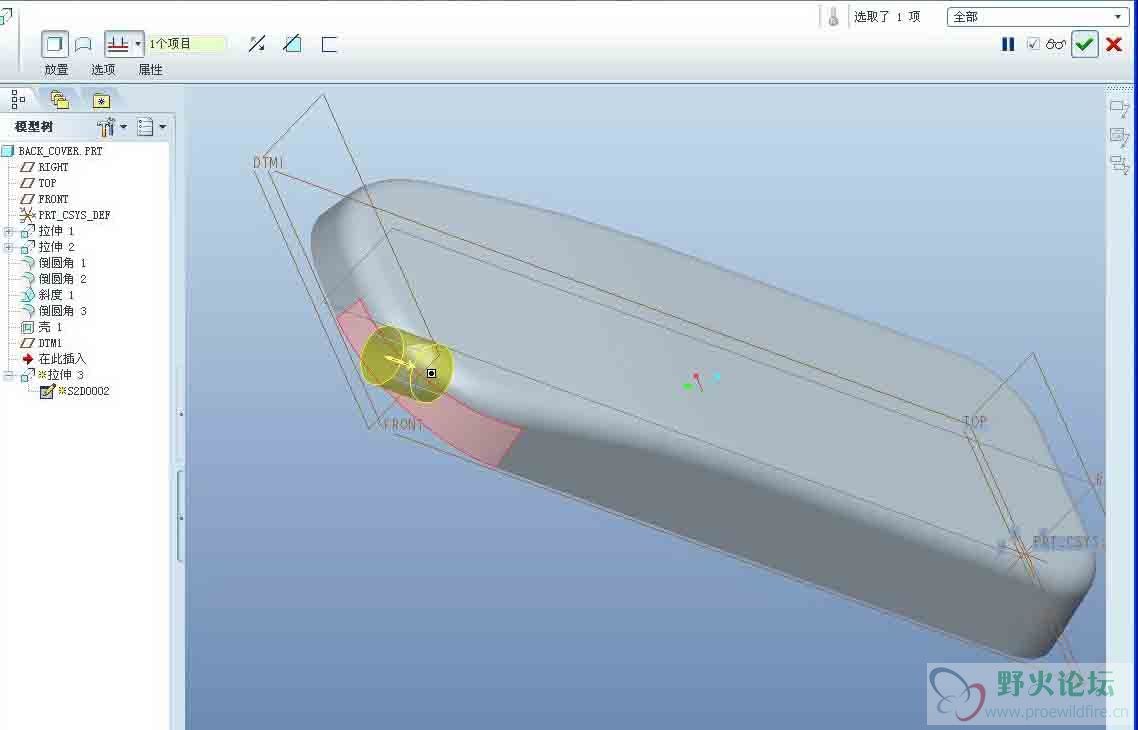

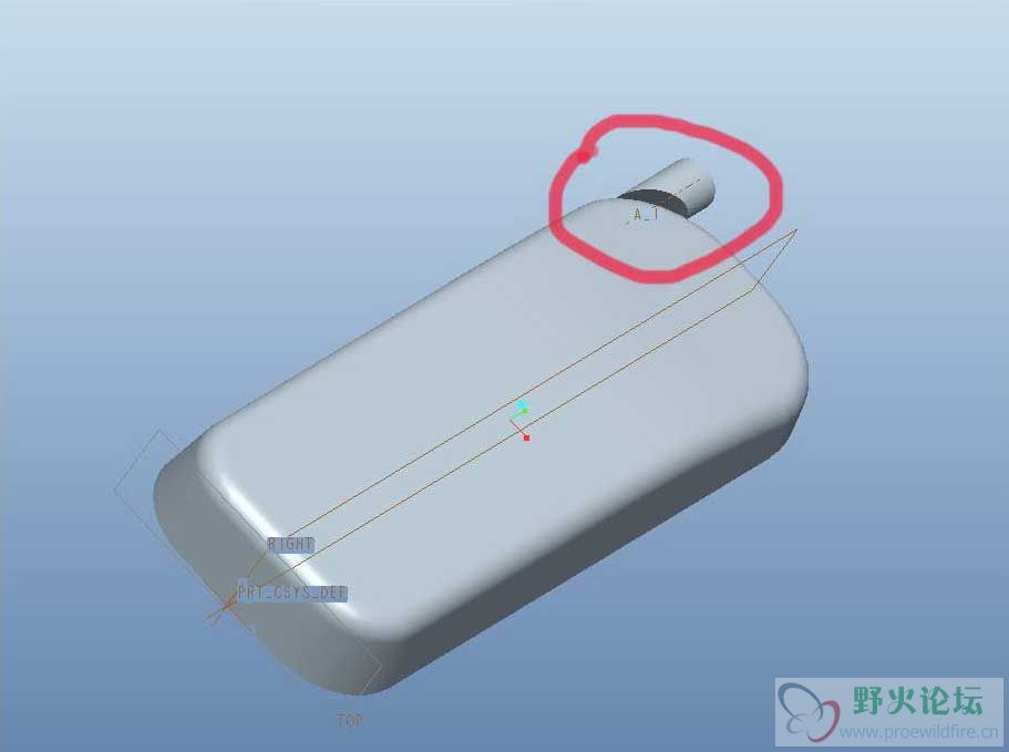

我是刚学习PROE的,在练习5.0中自带的手机后壳建模,在从外侧向手机壳曲面进行拉伸圆柱时,发现只能选中一块曲面,进而导致拉伸后的圆柱与曲面相交后留有一缝隙,始终无法解决,请教各位高手怎么做呀?

把手机外壳表面复制一份,在拉伸看看。

拉伸方式改为穿透就好了,如果里面已经抽过壳,可先复制内部曲面再拉伸,最后实体化剪切。

谢谢各位高手,我做出来了。非常感谢!

拉伸选项改为穿透
