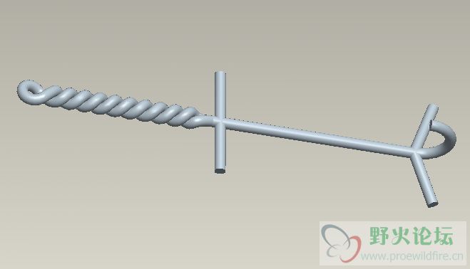

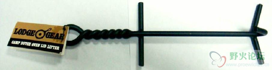

大家帮帮忙,看看这个扭花怎么画,特别是后面这一截圆怎么连接呀?

扭花螺旋扫描好做

 楼主| 发表于 2010-1-15 13:41 | 显示全部楼层
具体的方案怎么做呢?

发表于 2010-1-15 19:08 | 显示全部楼层
做了一个请斧正。

发表于 2010-1-15 20:10 | 显示全部楼层
后面那段先画好曲线,曲线要与前面的端面垂直并在圆中心连出,
然后扫描就行了吧,试试看。。。
我的电脑是正版PROE,没有画空间曲线的功能。。。

 楼主| 发表于 2010-1-15 21:49 | 显示全部楼层
原帖由 andyhuang2008 于 2010-1-15 20:10 发表
然后扫描就行了吧,试试看。。。
关键就在于后面这里不会画呀。!!

 楼主| 发表于 2010-1-16 07:59 | 显示全部楼层
原帖由 hanguang 于 2010-1-15 19:08 发表
做了一个请斧正。
你的版本太高了,我的4.0都打不开。

发表于 2010-1-16 21:34 | 显示全部楼层
我的可以打开,就是曲线方程我太垃圾了。郁闷得很
