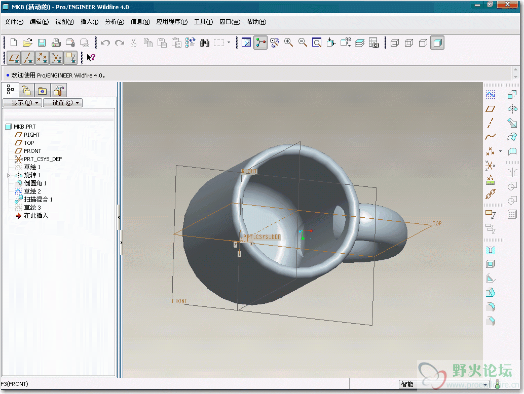

在绘制马克杯时需要使用混成扫掠特征制作杯子的把手。在野火3.0里是否即扫描混合的特征?绘制轨迹线时需画云线(spline),是否即野火3.0里草绘中的样条线,我这样理解后使用样条线扫描混合后与杯体相交,但是相交处倒圆角时选不了,另外伸出来的部分想切除竟然切不掉,请教我该怎么办,是哪里出现问题。谢谢

把你画的东西截个图看看,也可以传个 part 大家看看
混成扫掠和云线这种叫法不知道是哪个书上说的,混成扫掠应该就是扫描混合,云线就不知道了,不过这个不用管,只要能做出来就行

 楼主| 发表于 2008-4-6 13:25 | 显示全部楼层
具体见图示

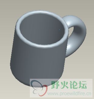

发表于 2008-4-7 22:05 | 显示全部楼层
因为你创建的是扫描混合曲面,要用旋转曲面剪切;
或则把创建的扫描混合曲面改成实体后就可以用旋转实体剪切了。
结果如下图:

问题解决
由于当时画的扫描混合曲面没有转成实体,因此相交处倒圆角时选不了,另外伸出来的部分想切除也切不掉,转成实体后就OK了,或者在扫描混合曲面时本身就选成实体即可。谢谢
