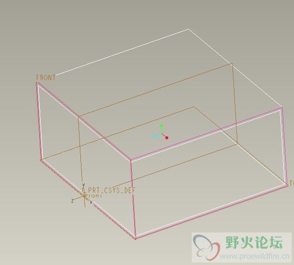

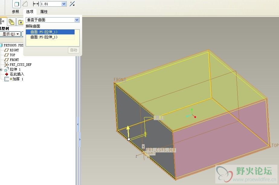

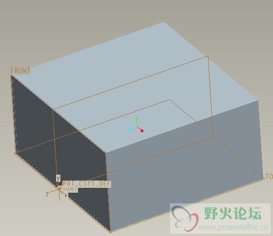

在新版PROE5。0中,加厚曲面中,当你排除一个面的时候,再生完成时,这个排除的曲面依然显示,如图。
是否可以在排除的面组中,再生可以不显示,如薄壳命令。
加厚排除曲面
加厚排除曲面
加厚再生后实体
加厚再生后实体
加厚再生后曲线
加厚再生后曲线

可以在显示-图层树中设曲面隐藏,在储存状态,保存,就行了。
