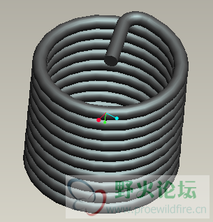

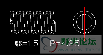

请大家多多请教帮助!!两端向收尾处怎么也做不出来。

发表于 2010-1-14 10:19 | 显示全部楼层
是这样么???
prt已经上传了,5.0版本的
[ 本帖最后由 fengye06 于 2010-1-15 20:36 编辑 ]

 楼主| 发表于 2010-1-14 10:40 | 显示全部楼层
是这样的,请问是如何做的
我用了三步可变扫描。能不能一步扫描?曲线如何做法?

发表于 2010-1-14 10:42 | 显示全部楼层
我这是用旋转扫描+扫描做的 貌似完成还是需要三步
如果会画螺旋线的话就要简单些  可惜我不会

发表于 2010-1-14 21:48 | 显示全部楼层
最上面和最下面是平的吗?
