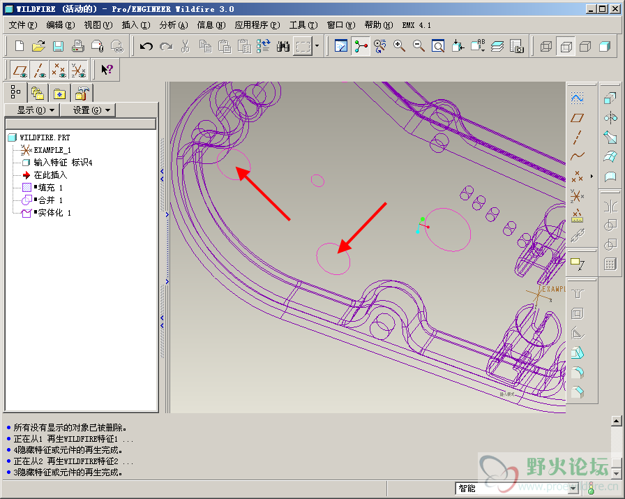

原帖由 3911815 于 2008-4-5 19:45 发表
帮你补好了传上来给你
几个问题请教:
1、这些位置原来有些小的破面,是使用甚么补上的?
2、填充特征的参照是怎么解决的?我用编辑、填充前需要先创建基准平面,否则选不了基准,虽然过滤器提供边的选择,但无效。
3、为什么我画个多边形包括了破面且不能合并特征?
1596
365
2925
发表于 2008-4-6 11:45 | 显示全部楼层
做个视频给你看看,还不行再发贴问好不好!!!

 楼主| 发表于 2008-4-7 17:27 | 显示全部楼层
按 3911815 的做法做了一个视频,方便下载。
