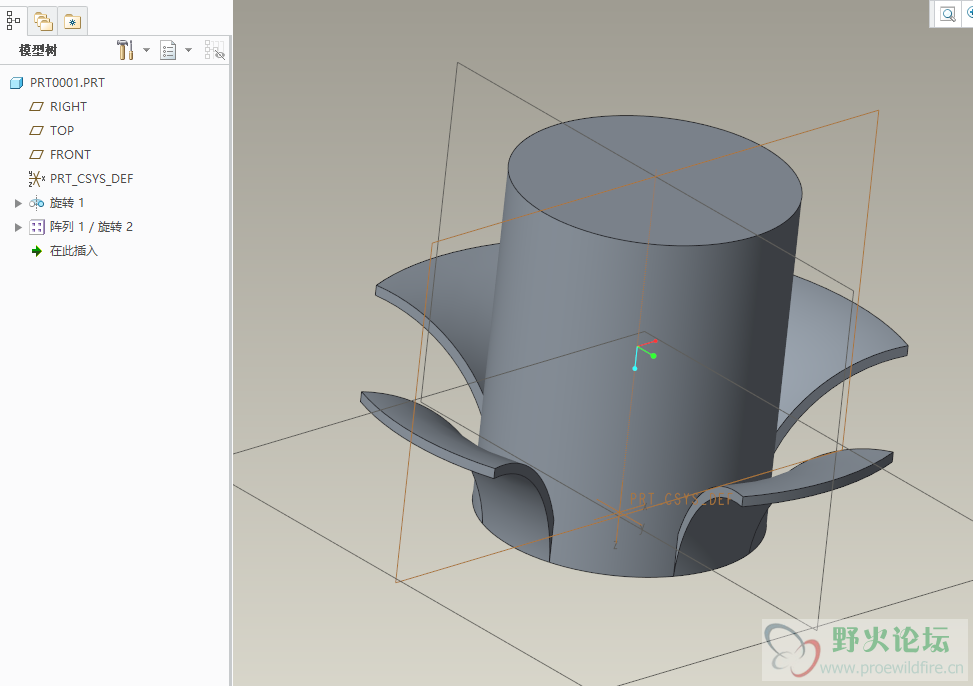

[求助] 为什么阵列后位置不对

我知道你的原因,很简单!你选多参照了。
发表于 2010-12-23 10:26 | 显示全部楼层
要不你做到一个组里面!

发表于 2020-8-18 13:55 | 显示全部楼层
应该是你阵列的轴有问题

发表于 2021-1-9 08:52 | 显示全部楼层
ashtray 发表于 2010-1-14 19:20
哪位大侠具体的指点一下啊
就是89直径的那个半圆的下部端点没有约束到底边上
苦修proe

发表于 2021-1-21 13:20 | 显示全部楼层
把“原征” 做成曲面→"复制"这个特征面组→"选择性粘贴"→"阵列" 这样决对不会乱跑

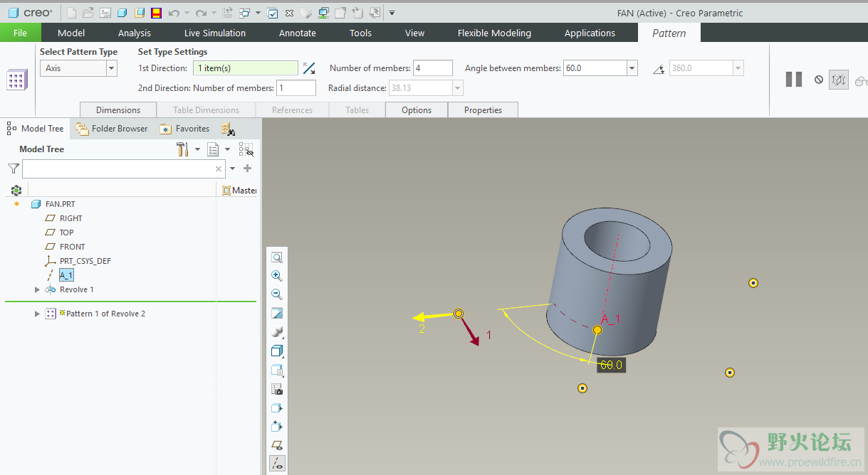

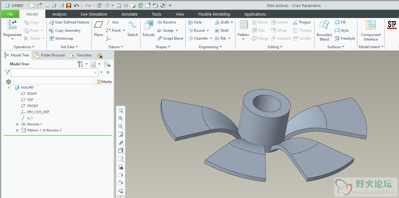

发表于 2021-1-25 10:36 | 显示全部楼层
哈哈,这个问题十几年了,还是没人找出原因么  我刚试了下,在creo6.0中,我把原来的阵列删了,再重新阵列1次是ok的。 但找不到之前阵列乱跑的原因。有可能是软件Bug。所以我选择不纠结
阵列后高度一致
阵列后高度一致
选择A_1基准轴阵列
选择A_1基准轴阵列
