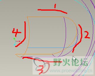

  想做一个茶壶盖..但是上面那个球面不会做..才刚学不知道是混合还是边界混合..只知道用那个球面切减实体...请教怎样制作那个曲面..谢谢诶大家..

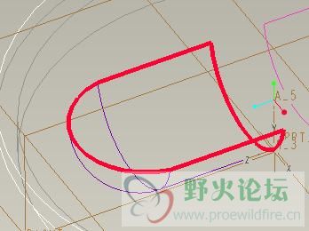

凹下去的先用扫描,再用拉伸拉出圆弧面,两个曲面合并后切除材料就可以了。

我扫描出来了
  但是在内部..只有一小部分在球面外..拉伸拉出圆弧面还不明白..就是这样的

用延伸吧,快一点。把基准面top向上偏移一定的距离。延伸曲面时选你扫描好的面的边线,选延伸到面,再选偏移好的平面就可以了。执行合并,切除。

就选图中红线所注的四条线。

我选了边界但是编辑-延伸没有激活....
