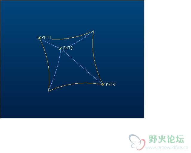

[求助] 请问这个怎么做出来,就是那9个尖,请说的具体点,最好有图。

参考一下我的画法,打点、画线(打点即打参考点,画线即以参考点来画控制线), 未命名.JPG 这是一个使用曲面设计的方法,在复杂造型如热水器、炸汁机中应用的较多。你的这个图用混合拉伸等都可以做到。
prt0001.prt.rar
62.5 KB, 下载次数: 4
67

发表于 2010-1-11 16:09 | 显示全部楼层
我想也是直接用混合吧

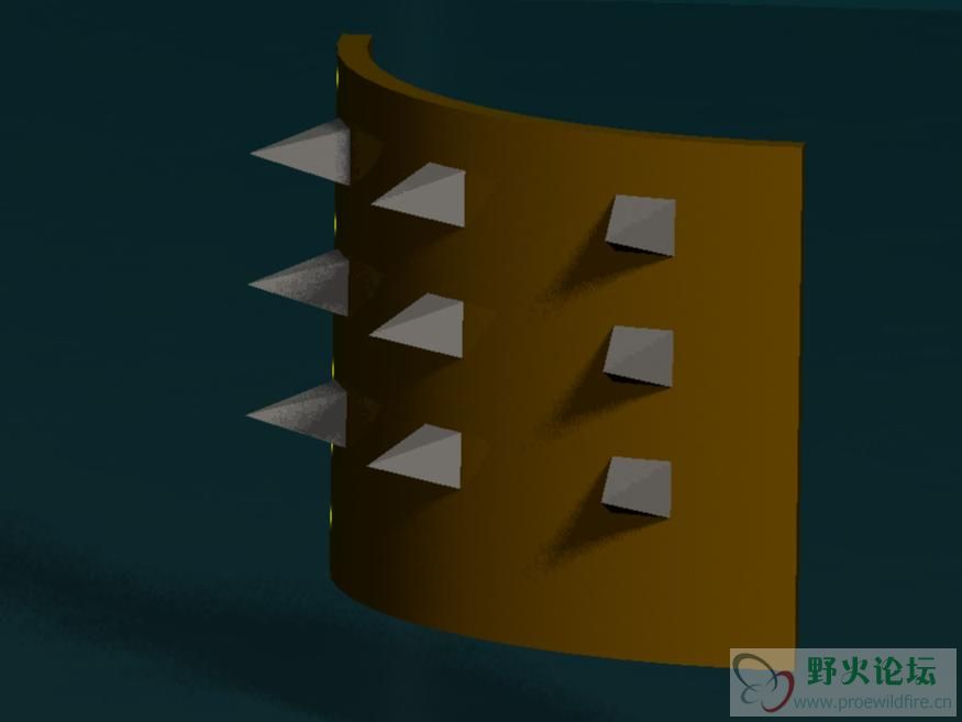

发表于 2010-1-11 20:58 | 显示全部楼层
随意绘制了一个 请LZ指教

发表于 2010-1-11 21:09 | 显示全部楼层
原帖由 jenarlion 于 2010-1-11 20:58 发表
随意绘制了一个 请LZ指教
请问是做好后用的折弯吗???

发表于 2010-1-11 21:28 | 显示全部楼层
其实方法很多 最简单的就是展平面组+混合+实体折弯
或者使用偏移+曲面来搞定

发表于 2010-1-14 18:51 | 显示全部楼层
混合做出来一个,然后阵列就可以了吧
