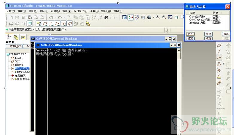

用方程写曲线时,只能选到坐标系类型,选取方程就提出错,如图所示的对话,而且这个对话一闪而过,不能进入要方程的对话里面,而且重新安装PROE也不行,是什么原因?请教高手,谢谢先!

你系统有问题,在 config.pro 里设置 pro_editor_command c:\windows\system32\notepad.exe 应该就可以了
应该就可以了

谢谢,版主,成功了
