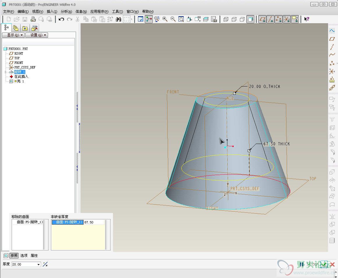

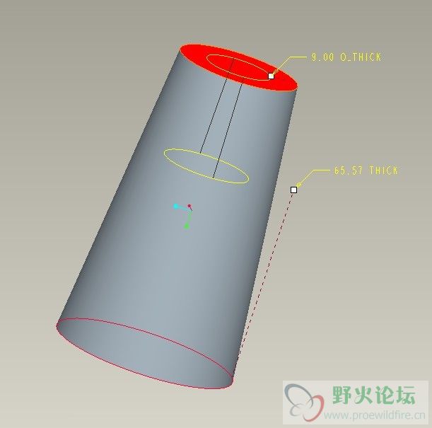

本人初学PROE,抽壳时遇到一些问题,如图
非缺省厚度为底面,但我想继续往上拉,就停在65.57,拉不上去,为什么?
199

你这啥啊
抽壳的时候,选择一个曲面,指定一个厚度……
如果地面和次面的厚度不一样,可以参照里面指定……
这个命令不难,自己试吧!

发表于 2010-1-12 12:42 | 显示全部楼层
拉过头了

发表于 2010-1-12 15:15 | 显示全部楼层
是不是这样吖???尺寸还可以再向上提的,你只要在那个“非缺省厚度”选上底部那个面就可以随意设置你要提升的高度了
