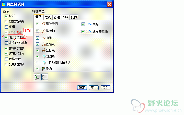

发表于 2010-1-7 18:25 | 显示全部楼层
原帖由 yan_zhihua 于 2010-1-7 14:14 发表
如题  有时候隐藏跟遮蔽同时用了这都可以使一些元件不可见,隐藏元件后左侧的图标会变黑,遮蔽后左侧的图标却没有变化,但怎样才知道哪个是遮蔽的呢?  望大虾们解答一下
打开 模型树 / 设置/ 树过滤器 , 勾选 "隐含的对象" , 就会显示被隐藏的特征了.
