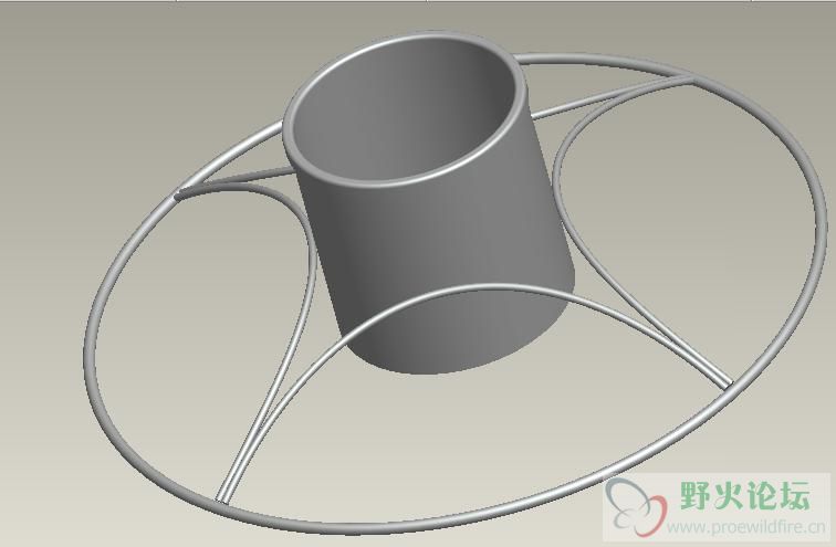

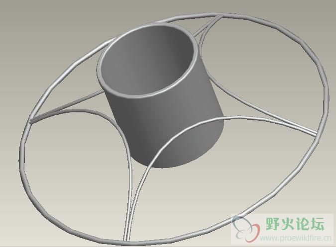

每次画好图,放大以后总是发现表面不够光滑平整(如下图),请问高手,在哪里设置让它平滑一点呀?

发表于 2010-1-7 12:28 | 显示全部楼层
楼主的设置发下:
视图菜单-显示设置-模型设置-边线设置-着色设置

发表于 2010-1-7 12:55 | 显示全部楼层
我有回答过相似的问题!
视图→显示设置→模型显示→边/线(边质量—很高)着色→质量(默认是3→10)勾选小曲面,纹理……
对视图显示有用!

 楼主| 发表于 2010-1-7 13:39 | 显示全部楼层
原帖由 凄月★狼魂← 于 2010-1-7 12:55 发表
我有回答过相似的问题!
对视图显示有用!
谢了,达到了一定的效果,谢谢大家了
