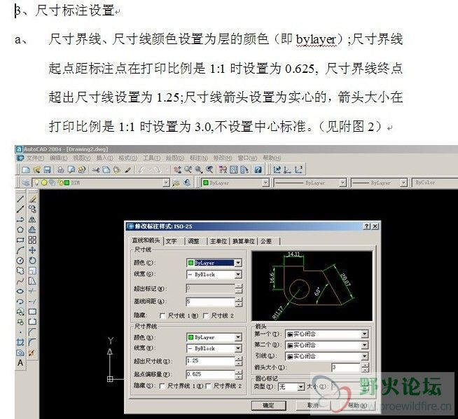

[原创] 工程图标注规范
发表于 2010-1-7 10:54 | 显示全部楼层 |阅读模式
制图规范3.rar (86.52 KB, 下载次数: 54) 如题,希望有用,

楼主真坏
原帖由 ldd2010 于 2010-1-7 10:54 发表
56318如题,希望有用,
怎么就一点内容呀?

发表于 2010-1-8 23:49 | 显示全部楼层
看了才发现,内容太过肤浅!不值得一个金币!
都不排一下版!
