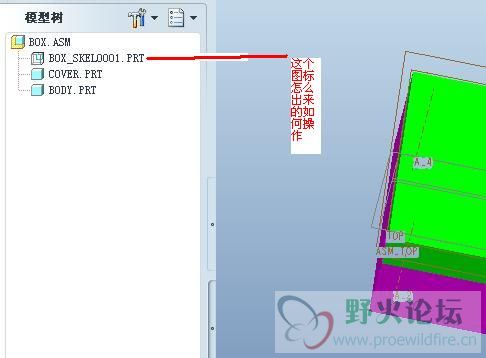

在组件模式下,单击在组建模式下新建元件(把鼠标指上去会提示)。然后在弹出来的对话框中选择骨架模型。
在这个之前你做好先做一个零件,零件内容用草绘把你将要做的模型曲线画出来。把这个part当做骨架模型插入到组建中。然后在组件里以骨架模型的线条来建零件……
发表于 2010-1-6 13:26 | 显示全部楼层
一定要要找,组件下的,新建元件,这个,按扭!!!!!
top--down,设计中,有二种,路经有二,可以得到,如图所示!!1.先做好一个,PRT,再另存为,BOX_SKEL,关闭,新建一个BOX.ASM,在这下单击在组建模式下新建元件,再其中,复制,BOX_SKEL文件,第二捉,就是上面那位所说,在其中,再进行,建立BOX_SKEL.一个文件,
