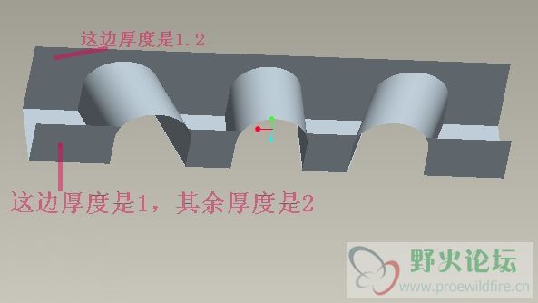

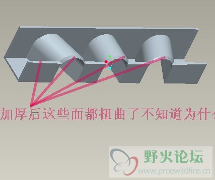

如图为什么我加厚曲面会出现扭曲呢。?请求高人解答

以前接触得都是规则的很少接触曲面
请大家帮我看看怎么画成这个样子

 楼主| 发表于 2010-1-5 12:40 | 显示全部楼层
是这个

那是因为你加厚度的厚度不一样,PRO/E自然产生的

你的原文件呢??扭曲了也不怕呀!你后面怎么把它封好就OK了
发表于 2010-1-16 14:01 | 显示全部楼层
能把源文件上传吗?应该与你那块先加厚的先后步骤有关

这是proe内核计算的结果,只要尺寸对头一切就OK了!不必大惊小怪!!
