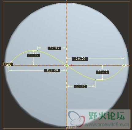

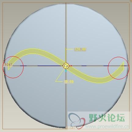

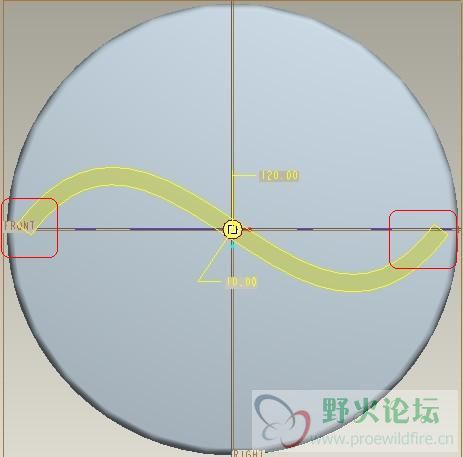

同样的曲线 我做出来个目标就是差好大 对于我后面的步骤影响好大
新手 希望朋友们可以帮到我哦

你上面画的两种情况都可以互换的呀。补个拉伸就行了……

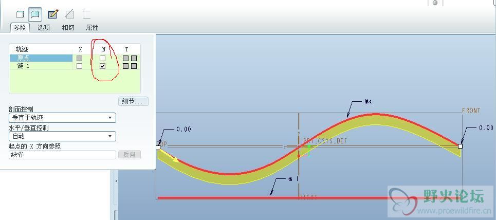

如图,用可变截面扫描,注意红圈处的勾选,原点为截面所通过的轨迹,链为参考,在链N字母下打勾意为扫描截面始终垂直于该直线……这样就可以弄出来了
