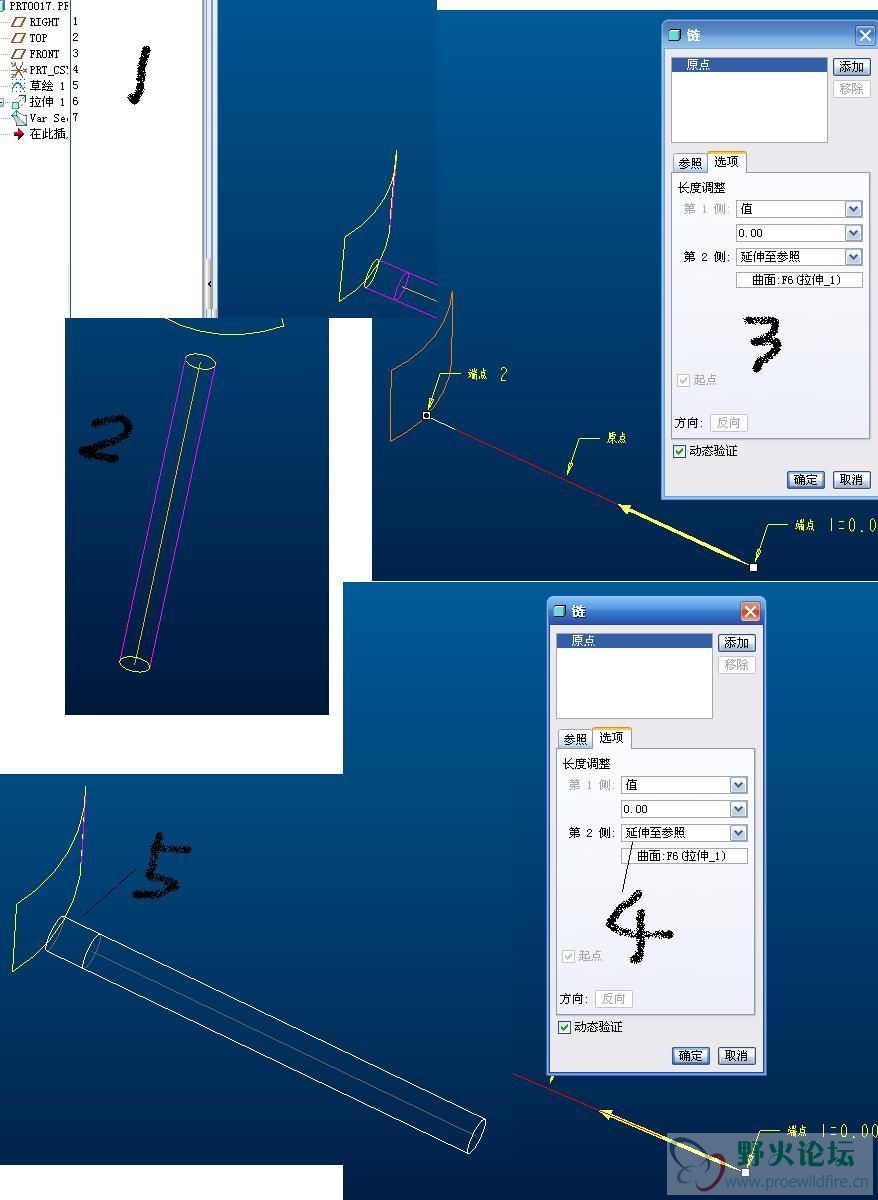

扫描命令能不能扫描到选定曲面,就像拉伸到选定曲面一样?
每一个菜单每一命令都试过啦就是找不到啊,怎样做出这样的效果呢?

把扫描曲线按图3操作一下
可以的,你按图中所示操作试下,不过放的位置有点乱

你的方法我已经试过啦,只对啦一半,确实可以扫描到曲面,但不是完全与曲面贴合
