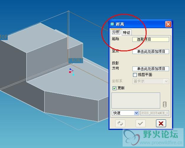

如图,为什么“测量”中没有“定义”这一栏

我这也没呢,

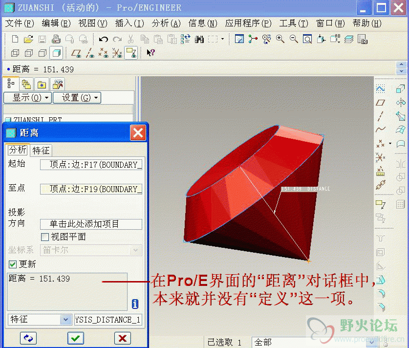

            Pro/E界面的“分析”——》测量——》“距离”对话框中并无“定义”项(以4.0版本而言),阁下指的“定义”是要求一个甚麽功能 ?!
            请见附图。在图中正在显示出钻石的顶面圆上一点到钻石底尖(顶点至顶点)的尺寸为151.439mm。

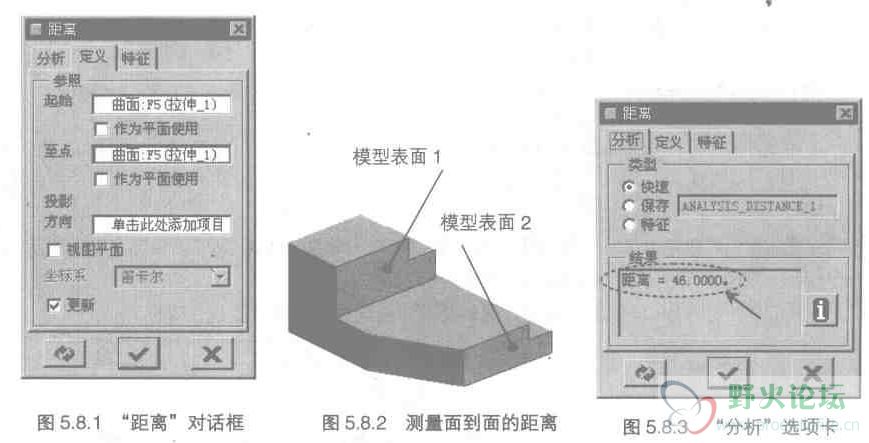

看很多教程中都用到了测量-距离-定义这个功能,看下图,是文熙编宝典中的一个例子

那是2001版本的吧,野火好像都没有

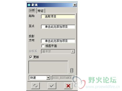

距离能测出来,目的达到就行了,没必要生搬旧的东西

很简单
为了简化程序,PROE开发人员讲新版本的 “定义”融合在“分析”中
这样大家使用的时候更方便
后续的PROE6.0 会更改更多的累赘
这应该是跟SW   UG等靠齐
