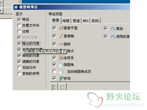

不小心点到了零件特征的隐含,怎么样才能把隐含的特征显示出来阿?
       谢谢了!

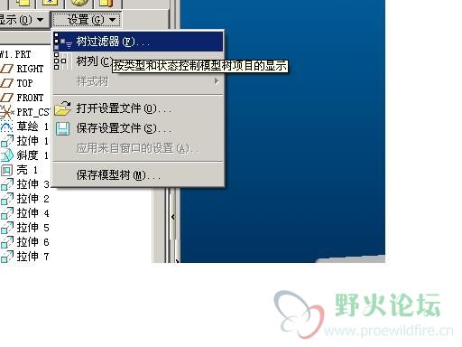

祥情看图

a
在{编辑}里直接点恢复隐含即可

选 中零件,按右键,里面有个取消隐藏,选 它就行了

多谢楼上的几位朋友,我试了下,多可以实现的。
