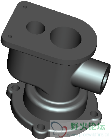

发表于 2009-12-31 12:49 | 显示全部楼层 |阅读模式
看CAD的图画立体图

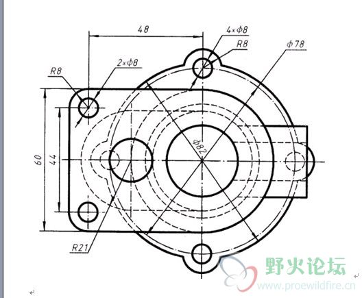

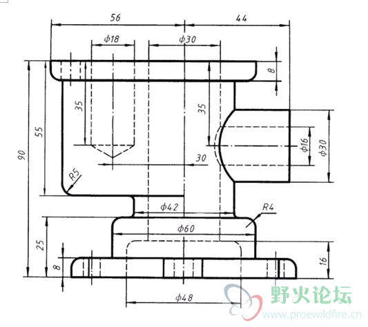

 楼主| 发表于 2009-12-31 12:50 | 显示全部楼层
平面图
平面图

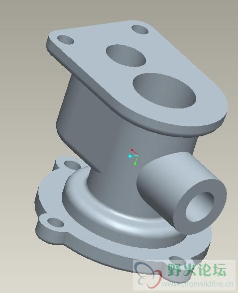

发表于 2009-12-31 15:07 | 显示全部楼层
没事做画了个#36,看看对不对,指教一下

发表于 2009-12-31 15:28 | 显示全部楼层
回复 3# fengdream6263 的帖子
不错~
典型的机械零件
加油!

发表于 2009-12-31 15:34 | 显示全部楼层
回复 4# hill711 的帖子
不知道怎么上传,总说我的文件太大了,不会弄小,不然发个PRT上来,谢谢夸奖了,新手在学习中
