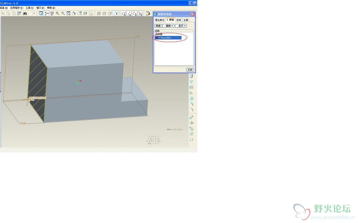

随便建个零件,大家来试试,我不知道如何恢复。
189
 楼主| 发表于 2009-12-30 07:40 | 显示全部楼层
我指的是双击剖面线名称,双击后会在剖面线名称前出现一个红色箭头。怎样恢复成双击前的状态。

发表于 2009-12-30 08:16 | 显示全部楼层
你这是在5.0中吧,我没用过,不过你可以在视图管理器中的右键选项看看有没有相关的设置

发表于 2009-12-30 08:50 | 显示全部楼层
双击无剖面—关闭视图管理器,就这样,不要搞复杂了

 楼主| 发表于 2009-12-30 23:16 | 显示全部楼层
双击无剖面如何理解?
另外我用的是3.0,难道没有人注意到这个问题吗?

发表于 2010-1-1 18:11 | 显示全部楼层
你贴的图上面不就无剖面三个字吗,难道没看到

发表于 2010-1-1 22:09 | 显示全部楼层
点击“无剖面”,使其为选中状态,然后右击,设置其为活动状态就可以了。如果想让其显示成你现在的状态的话,你就让截面001设为活动状态即可。
