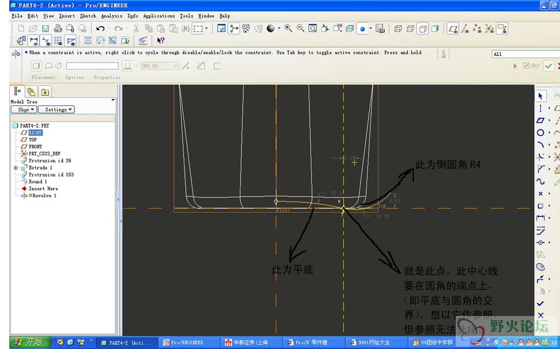

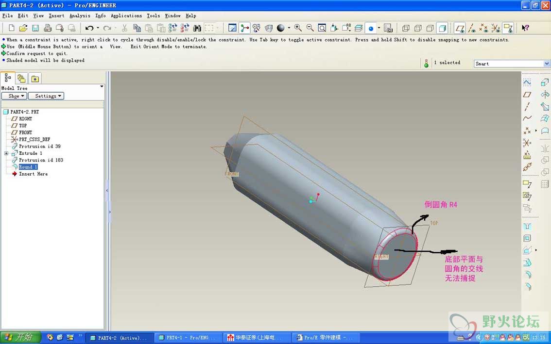

倒圆角R4无法作为尺寸参照?为何?草绘过程中如何捕捉交点?烦请高手们指点一下,谢谢!

他在默认状态下就有这种功能了
 楼主| 发表于 2009-12-29 14:38 | 显示全部楼层
但就是选择不了 谢谢你的回复

发表于 2009-12-29 15:14 | 显示全部楼层
那是因为,这里不具备倒圆角的条件。
倒圆角要么加材料,要么减材料,你这里,加也加不上,减也减不了……
建议用旋转命令!
 楼主| 发表于 2009-12-29 15:39 | 显示全部楼层
我正是要用旋转命令减材料,但要通过倒圆角与平底的交界处画二个相切圆,就是那个交界处确认不了,无法选择参照,如何解决?

发表于 2009-12-31 09:11 | 显示全部楼层
不是很理解楼主的意思
1、如果你是捕捉倒圆角和底边的交点做参照的话。你把底边和倒圆角当做参照他们的交点不就是你要的么?
2、如果你要捕捉倒圆角后地面圆的边界的话,你换个视图位置不就可以了么?
