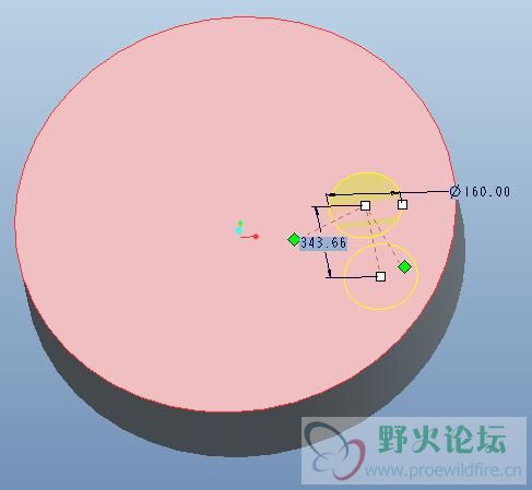

各位前輩,請問如何標註黃色的圓到十字的中心的距離與角度

還不不太懂,可否再賜教,我是想把黃色的圓與水平線建構45度並且在45度時與中心線距離約85mm左右,請問要如何做出呢,謝謝

先是在两个圆心做一条线进行标注。然后点这条线按右键变成[构建]就可以了

你用的是引伸,切除命令。其实可以直接用打孔命令,如图,用径向命令就可以解决了
[ 本帖最后由 fengye06 于 2009-12-29 08:16 编辑 ]
将上图的绿色的亮点一个拖到轴上,一个拖到面上就行了
