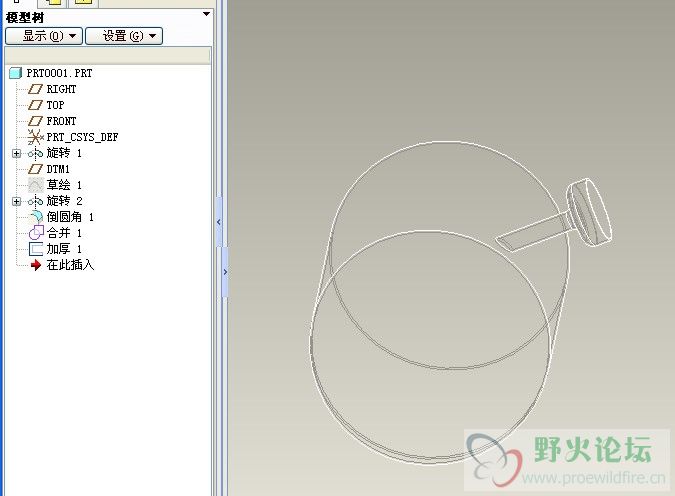

我有这么一个容器,用旋转法分别画出了空心筒体、进口,但是我不知道进口多出来的那一部分怎么去掉,在网上搜了一些帖子,用曲面要么只留下相交的部分,要么就是给这个筒掏了洞。
实在是没辙了。

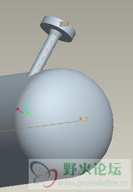

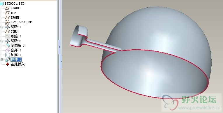

发表于 2009-12-23 21:49 | 显示全部楼层
你看下是不是这个样子!我用5.0做了一个

发表于 2009-12-23 21:58 | 显示全部楼层
先用曲面旋转做一个大筒,再在想要的位置旋转一个小漏口,两个合并就行了!
