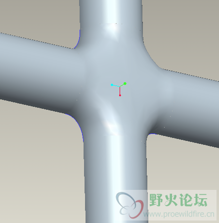

[求助] 这样的四通是不是不能连接的?
141
188
发表于 2009-12-19 10:37 | 显示全部楼层 |阅读模式
帮忙看看
1.prt.rar
174.16 KB, 下载次数: 2
120
3689
458
5355
发表于 2009-12-19 10:55 | 显示全部楼层
什么意思?
你是说将上面的孔补上吗?
141
188
 楼主| 发表于 2009-12-19 10:58 | 显示全部楼层
回复 2# 钟汉昌 的帖子
对的谢谢只能中间部分

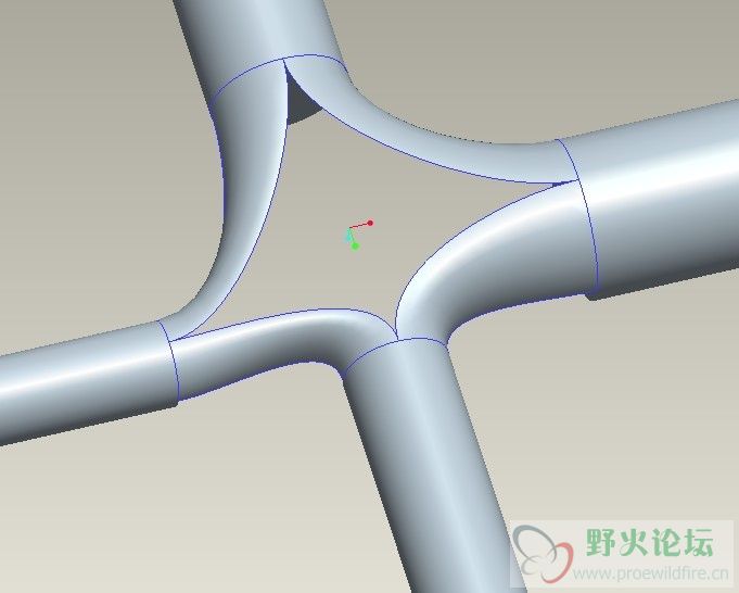

发表于 2009-12-19 12:01 | 显示全部楼层
用边界混合就可以了吧!
357
435
发表于 2009-12-19 12:40 | 显示全部楼层
好像可以用边界的吧  不过质量不好   试试简单的拆面补面
141
188
 楼主| 发表于 2009-12-19 15:30 | 显示全部楼层
做不出
边界混合读不出来,直接用造型做面又有破面,如果补面我又不会呢,请多多指教下,真的不会呢麻烦了
410
472
发表于 2009-12-20 09:29 | 显示全部楼层
用高级里的N侧曲面
http://www.proewildfire.cn/thread-31932-1-1.html(这里有怎么用高级里的N侧曲面)
用边界混合也是可以的,不过你要多做几条线

发表于 2009-12-20 09:57 | 显示全部楼层
用边界混合
