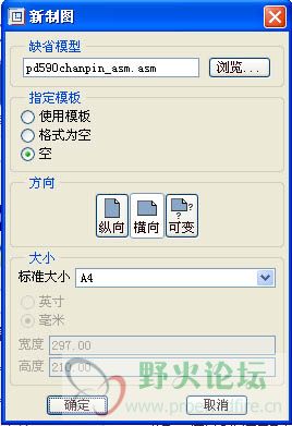

问:
那么在新建绘图是的提示操作中【指定模板】如何设置呢?如图
47
 楼主| 发表于 2009-12-27 10:14 | 显示全部楼层
回复 2# 钢心子弹 的帖子
47

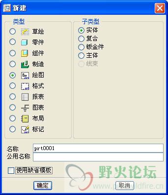

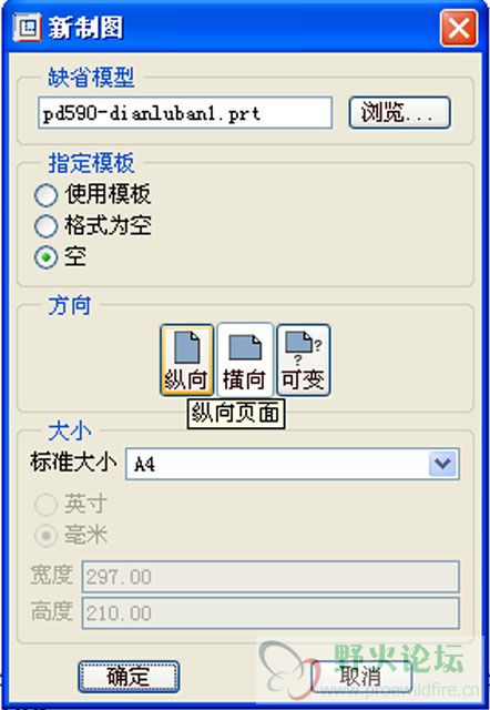

1、先在“菜单栏”新建“绘图”界面,如图
2、缺省模型,“请选择你需要转换数据的 Pro-E 文件”,
   指定模板选择“空”,
   标准大小,“表示纸张规格大少,一般情况取用A4”最后确认即可,如图:

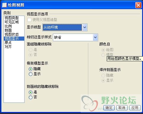

3、确认后界面显示了A4 的规格线框,请在框内点击“鼠标右键”,选择“插入普通视图”界面弹出提示
   “选取组合状态”随便即可后确定,接着双击“鼠标左键”电脑就同时弹出提示,如图
接着请根据提示框提示调整即可!
