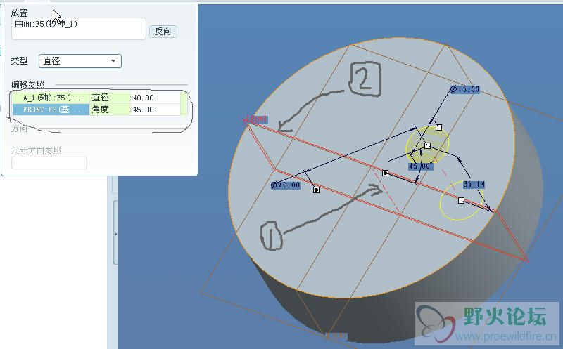

最近一直很纠结
做孔特征的时候,先选取平面放置孔,然后放置里选取直径,然后选取轴,然后设置直径大小。
我实在想不出来哪里还要参照了?也没找到放置孔用直径来做的视频,请大家知道的教教我,谢谢咯

 楼主| 发表于 2009-12-17 10:31 | 显示全部楼层
不行啊,还是不完全,不能选取确定
你看,有选择面,有轴,有孔大小,有直径,有深度
还少什么呢?
咦?怎么图片看不到了,163的。
大家帮我下,主要是第2个图,可以复制地址打开看,我刚试过了,麻烦大家了

选一个平面参照角度

如果还没有明白,我把上面野火说的方法说得详细一点。
要在一个曲面上做孔特征,首先要选取这个曲面,在孔工具的放置里选直径类型,Pro/E会要求选两个偏移参照,如图
3.JPG 点选轴特征,按住ctrl再选一个参照平面
4.JPG 这个平面参照意思是所要建构的孔特征的轴线与参照1轴线的连线对平面的角度。这两个偏移参照都选上了,才能建构所要的孔特征。
 楼主| 发表于 2009-12-18 09:49 | 显示全部楼层
谢谢啊,懂了

角度参照还是要的

两个尺寸参考也可以的

这样:按住CTRL键,选轴和平面。记住是按住CTRL键把两个一起选上,这样就直接可以按对号了。
