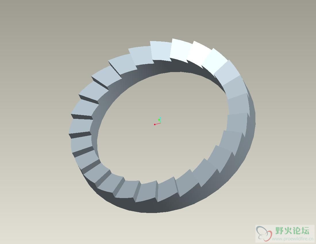

[已解决] 齿轮上的台阶怎么画?

做好了
楼主验收吧

感觉可以用轴阵列

 楼主| 发表于 2009-12-17 15:30 | 显示全部楼层
原帖由 roni227 于 2009-12-16 09:21 发表
4.0画的 只有两三步就可以了
我的是2.0,看不了,能改成2.0再发吗?谢谢

发表于 2009-12-17 16:40 | 显示全部楼层
2.0我没有装哦
原帖由 wlytulip 于 2009-12-17 15:30 发表
我没有装2.0哦

发表于 2009-12-19 22:33 | 显示全部楼层
可变截面扫描后,阵列
发表于 2009-12-20 00:39 | 显示全部楼层
轴阵列啊
