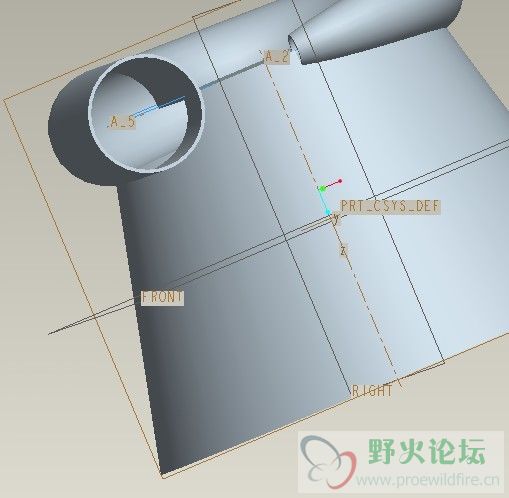

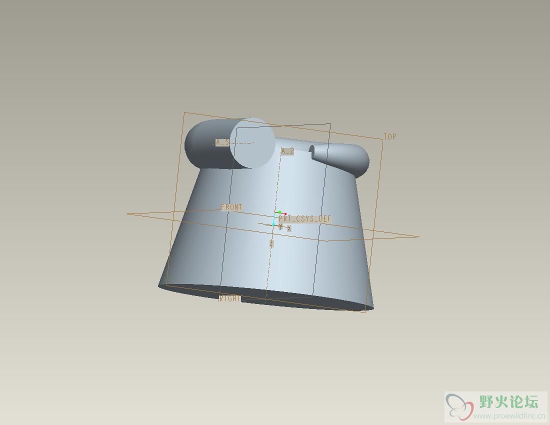

那你就先抽壳再旋转

因为你那旋转做的也只是个曲面,而不是个实体呀,扫描切掉后就没了,把你那旋转做成实体的就可以了

把旋转做成实体也不行,我想应该两个都做成曲面,合并后再把扫描的加厚就行,不要抽壳。

不好意思,我的方法不行!
