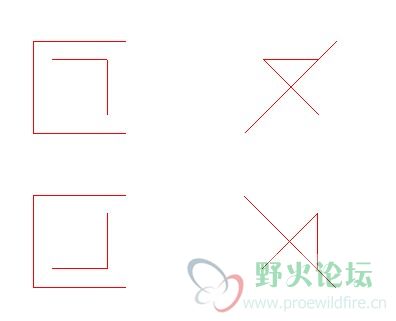

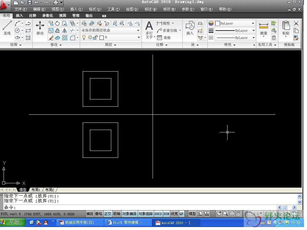

不记得哪年的了。动动脑筋吧。。。
主视图和俯视图的两个“回”字全部都是实现(线),做出左视图。那个大“十”字是我画的坐标轴,不是图线。
注:只有实现,没有虚线。
楼下的不对。没有虚线。给的主视图和俯视图没有一条虚线。可以用实线挡住虚线看不出来。再想想吧

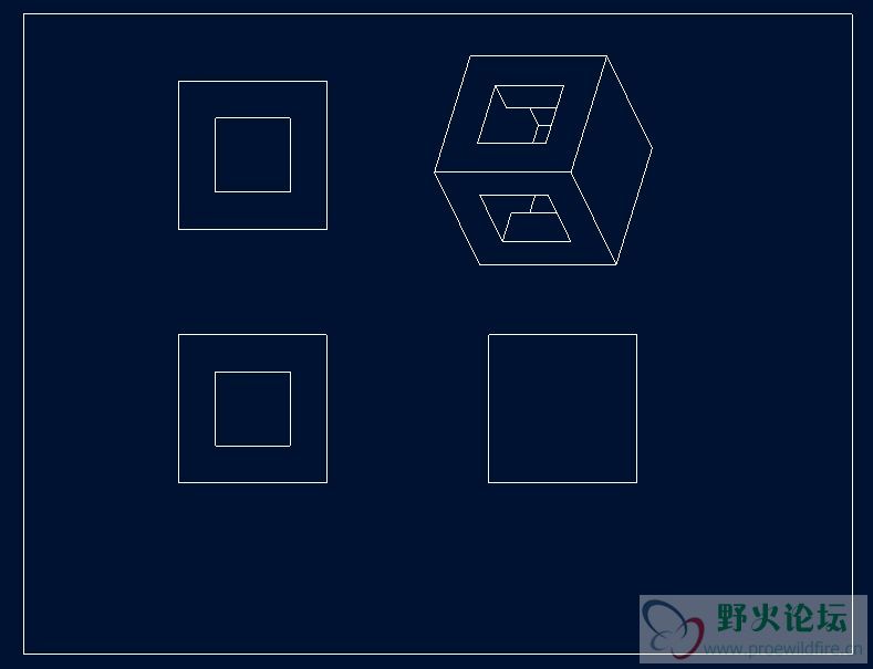

发表于 2009-12-11 15:47 | 显示全部楼层
不用画虚线的话,左视图就是一样大的正方形

发表于 2009-12-11 16:26 | 显示全部楼层
如果是有虚线,并且被实线挡住的话,那应该就是:
请问楼主是否正确?
如果答案是正确的,那么这一题的正解并不是唯一的,楼主您想到了么?
[ 本帖最后由 yhsajay 于 2009-12-11 16:32 编辑 ]

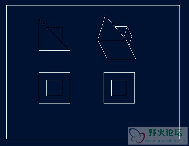

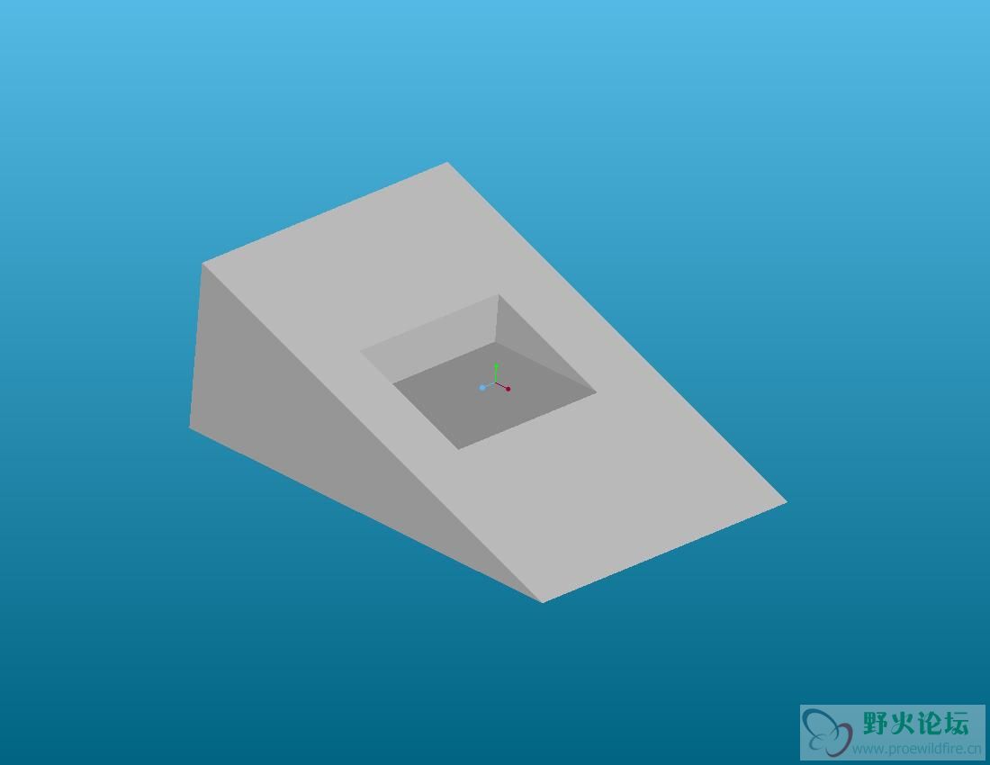

 楼主| 发表于 2009-12-11 16:39 | 显示全部楼层
哈哈哈。楼上正解。。
我的根你差不多。你的是加上一块,我的是扣去一块。我图画的不好,大体这个意思。
这题还真是绝对的经典
看来功底要很好才行啊。我来回复一下。
请亲兄弟姐妹来看看如何?能不能通过“考研”。
这是最简单的答案。你再加几条线,加得合适当话也不会错啊。

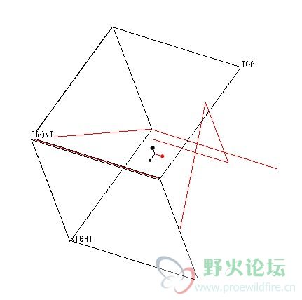

发表于 2009-12-11 16:43 | 显示全部楼层
原帖由 1122yuwei 于 2009-12-11 16:39 发表
哈哈哈。楼上正解。。
嘿嘿,楼主给出了另外一个正解,但这图比例好像

发表于 2009-12-11 16:47 | 显示全部楼层
比例是对的,只是视角问题。
