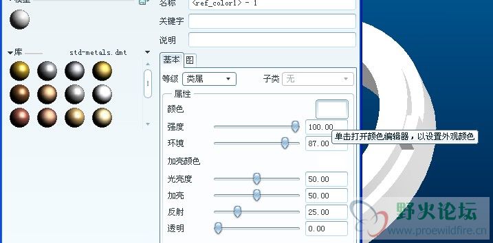

我想给零件着色,但在外观库里只看到系统默认的几种颜色,找了半天也没看到调色板在哪里,就是以前像一个球一样,上面有很多颜色的那种,还有就是5.0中的渲染控制在哪里,我想要贴图案到实体上,具体如何操作,特来请教大家,谢谢

点工具栏里的着色球状标志:

这个我是知道的,我要调出调色板

调色板平常的颜色和周围的颜色一样的,鼠标放上去就知道了。

调色问题我已经自己找到调色轮搞定了,贴花还在研究中ing

安装磁盘位置:D:\Program Files\proeWildfire 5.0\graphic-library\appearances

有颜色深浅滑动
