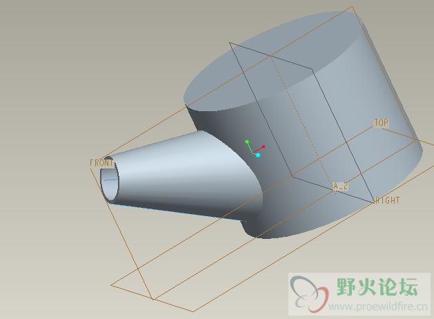

求助,关于下面图用可截面扫描怎么做? 或者说有没有其他做法? 能帮忙做下吗?谢谢,急 急  急 等PRT。请高手们不吝赐教。

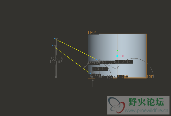

在两个圆之间做2条直线,然后可变截扫描一个圆。

这样吗
发表于 2009-12-9 15:24 | 显示全部楼层
我随便画了个啊

随便画了个就是那意思啊
