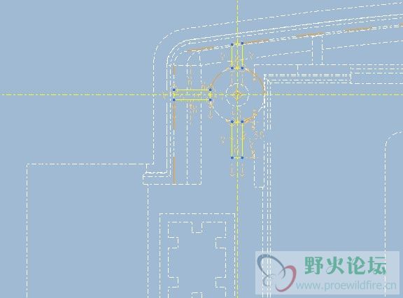

请教高手草绘时旧的实体显示为虚线,如何解决?

发表于 2009-12-8 12:23 | 显示全部楼层
应该是显卡的问题,更新显卡程序

发表于 2009-12-8 13:16 | 显示全部楼层
你用的是什么版本?可以尝试一下在显示模型里面点击“线框模式”看能不能解决问题......

发表于 2009-12-8 13:39 | 显示全部楼层
要换显卡啊1~分辨率跟不要求啊1`!

 楼主| 发表于 2009-12-9 20:07 | 显示全部楼层
已经解决。不是显卡的问题。
视图----显示设置----模型显示----边/线----平滑线
