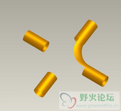

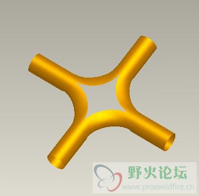

[求助] 四通管练习题做不出来,帮忙~
179
206
发表于 2009-12-7 14:33 | 显示全部楼层 |阅读模式

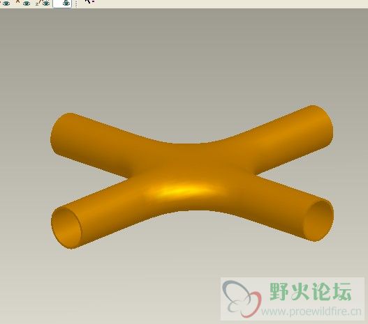

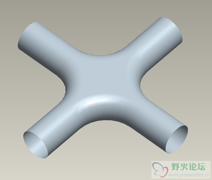

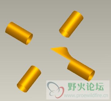

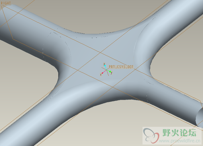

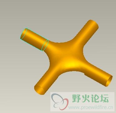

发表于 2010-6-17 11:35 | 显示全部楼层

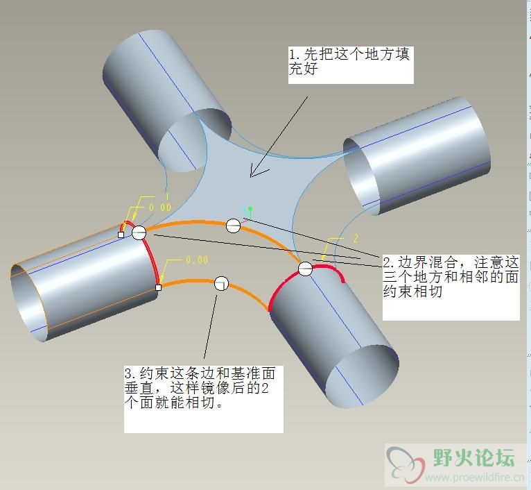

我画了个
230
280
发表于 2010-6-17 11:45 | 显示全部楼层
