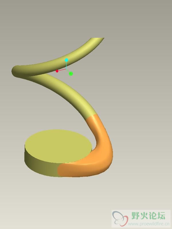

[求助] 高手请看怎样才能更圆滑连接呀

发表于 2010-1-11 01:05 | 显示全部楼层
用曲面做链接部分
发表于 2010-1-11 01:30 | 显示全部楼层
此题的关键就是 "过度部分",  建议楼主先螺旋扫描和拉伸(注意一定得是曲面),  再拉伸切掉过度的部分,  接着就是两个方向上的边界构面(或高级扫描).  最后就是合并等简单操作

发表于 2010-1-11 09:18 | 显示全部楼层
我来接一个,不是很光滑
