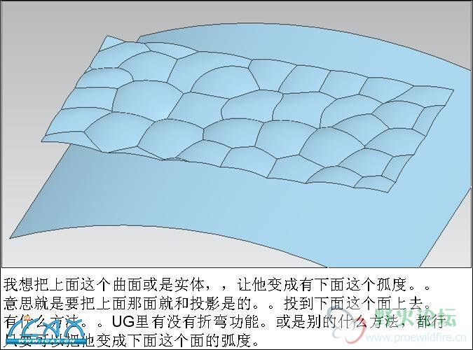

发表于 2009-12-5 11:01 | 显示全部楼层 |阅读模式
你用,,骨架折弯,,,环型折弯都行,,,只要可以把他,弯了,,,弯曲面,,实体都行,,,高手出招,做好看下步骤,,,或图片。。传PRT也行

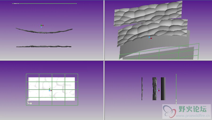

帮你做了一个简单的模型,不知你是不是想要这种效果

回复 2# o心灵o 的帖子
是的,,我要的就是这种效果,,,兄弟怎么弄的,,,,

发表于 2009-12-5 20:00 | 显示全部楼层
原帖由 tingwen123 于 2009-12-5 17:08 发表
方法有很多,这个我是用别的软件做的,因为只是偷懒的方法,如果用pe也有很多法可以实现这种效果,在pe中有一个扭曲的功能
-5
 楼主| 发表于 2009-12-6 07:51 | 显示全部楼层
谢谢,,,我一直用的骨架折弯,,不知道是我不知道用这个命令,,还是用这个命令就是不能实现在,,好的我现在试下,看
